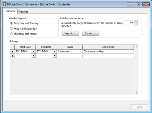

Seite Kalender
Die Seite Kalender wird zum Anpassen von Kalenderinformationen verwendet, indem Wochenendtage und Feiertage definiert werden.
Bild anzeigen
Wochenendzeitraum
Wählen Sie eine Option aus, um festzulegen, welche Wochentage ein Wochenende umfasst (standardmäßig Samstag und Sonntag).
Feiertagswartung
Der Abschnitt Feiertagswartung enthält Verwaltungs- und Import-/Exportoptionen:
  • Feiertage nach der angegebenen Anzahl von Tagen automatisch bereinigen: Die Anzahl der Tage, nachdem ein Feiertagszeitraum verstrichen ist und an denen der Kalendereintrag aus der Datenbank entfernt wird.
  • Schaltfläche Importieren: Importieren Sie Feiertagsdaten aus einer angegebenen CSV-Datei in das Raster Feiertage. Es besteht die Möglichkeit, vorhandene Feiertagsinformationen zu überschreiben oder Daten an das Raster anzuhängen.
  • Schaltfläche Exportieren: Exportieren Sie Informationen aus dem Raster Feiertage in eine CSV-Datei.
Das CSV-Format für den Import/Export wird unten dargestellt:
BegYear,
BegMon,
BegDay,
EndYear,
EndMon,
EndDay,
Name,
Desc
2011,
12,
25,
2011,
12,
27,
Christmas,
Christmas holiday
Raster Feiertage
Das Raster Feiertage wird verwendet, um Feiertagszeiträume von einem oder mehreren Tagen zu definieren:
  • Startdatum: Gibt den Beginn des Feiertagszeitraums an.
  • Enddatum: Gibt das Ende des Feiertagszeitraums an.
  • Name: Name des Feiertags (optional)
  • Beschreibung: Weitere Informationen zum Feiertag (optional)
Klicken Sie mit der rechten Maustaste in das Raster, um ein Kontextmenü anzuzeigen, mit dem Sie Zeilen ausschneiden, kopieren, einfügen und sortieren können.
Klicken Sie mit der rechten Maustaste auf die linke Seite der Zeile, um ein Kontextmenü anzuzeigen, mit dem Sie Zeilen einfügen und löschen können.

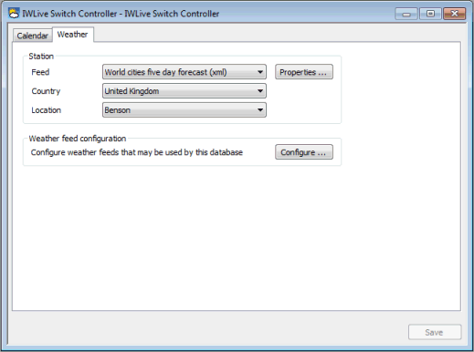

Seite Wetter
Alle Felder auf der Seite Wetter müssen definiert werden.
Bild anzeigen
Wetter-Feed
Liste der Wetter-Feeds, die derzeit für die Auswahl über das Dialogfeld Wetter-Feed-Konfiguration aktiviert sind.
Country
Liste der Länder, die vom ausgewählten Wetter-Feed unterstützt werden
Position
Liste der Städte und sonstigen Orte, die vom ausgewählten Wetter-Feed unterstützt werden
Eigenschaften
Klicken Sie auf die Schaltfläche Eigenschaften, um die Verbindungseigenschaften des aktuell ausgewählten Wetter-Feeds festzulegen.
Das Dialogfeld Wetter-Feed-Eigenschaften wird angezeigt.
Konfigurieren
Klicken Sie auf die Schaltfläche Konfigurieren, um einen oder mehrere Wetter-Feeds für die Verwendung mit der Datenbank auszuwählen. Das Dialogfeld Wetter-Feed-Konfiguration wird angezeigt.
