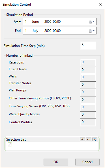

  1. Wählen Sie Netz | Steuerung | Kontrollzeitintervall. Das Dialogfeld Simulationssteuerung wird mit dem vorgabemäßigen Simulationszeitraum angezeigt.
    Bild anzeigen
  2. Bearbeiten Sie die Start- und Endzeiten des Simulationszeitraums und den Simulationszeitschritt nach Bedarf.
  3. Klicken Sie auf OK, um etwaige Änderungen zu übernehmen.
