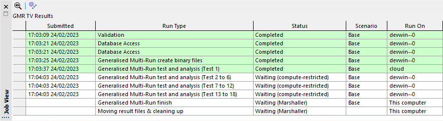

Der Status eines Jobs in der Warteschlange wird im Fenster Job-Ansicht auf Warten (abhängig von Computerleistung) gesetzt. Beispiel:
Ein hochgeladener Job wird verarbeitet, sobald eine Instanz verfügbar ist. Wenn der Vorgang abgeschlossen ist, wird der nächste Job hochgeladen und dann verarbeitet, wenn eine Instanz verfügbar ist usw., bis alle Jobs in der lokalen Agent-Warteschlange abgearbeitet sind.
