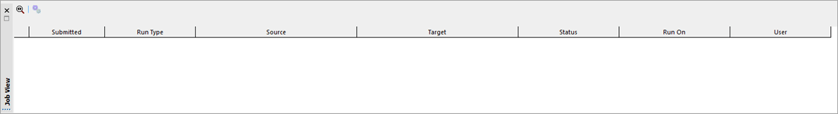

Fenster Job-Ansicht
Im Fenster Job-Ansicht wird der Fortschritt der einzelnen Jobs innerhalb eines Laufs angezeigt. Alle Läufe bestehen aus mehreren Jobs: Der normale Lauf umfasst drei Jobs, einschließlich der hydraulischen Simulation. Läufe mit grobkörniger Parallelität verfügen über viele Jobs. Es kann hilfreich sein, ihren Fortschritt und die Verwendung von Kernen zu beobachten.
Werkzeugkasten des Fensters Job-Ansicht
Advanced view Erweiterte Ansicht Zeigen Sie zusätzliche Spalten im Fenster Job-Ansicht an.
View job progress Job-Fortschritt anzeigen
Öffnet das Fenster Job-Fortschritt, in dem Meldungen aus der hydraulischen Simulation angezeigt werden.
Fenster Job-Ansicht – Job-Warteschleifen-Raster
Übermittelt Uhrzeit und Datum der Übermittlung des Laufs
Lauftyp
Typ des Laufs, der übermittelt wurde
Quelle
Datenquelle, die als Eingabe für den Lauf verwendet wird
Ziel
Zieldaten, die die Ausgabe des Laufs erhalten
Status
Aktueller Status des Laufs.
Ein Lauf durchläuft zwischen der Übermittlung und dem Abschluss eine Reihe von Status. Jedem Status ist eine Farbe zugeordnet, mit der die gesamte Zeile eingefärbt wird:
  • Weiß: Der Lauf wartet in der Warteschlange.
  • Blau: Der Lauf wird aktiv verarbeitet (z. B. Vorverarbeitung oder tatsächlicher Job).
  • Rot: Zeigt einen Fehler an.
  • Grün: Zeigt die erfolgreiche Verarbeitung an.
Abgeschlossene Läufe (grün) und abgebrochene Läufe (rot) werden in einem Zeitplan als Aktueller Verlauf geführt. Sie können diesen aktuellen Verlauf wie oben beschrieben löschen.
Ausführen auf
Name des Computers oder der Agent-Gruppe, auf dem bzw. der die Ausführung des Laufs geplant ist.
Wenn es sich um eine Agent-Gruppe oder einen beliebigen Computer handelt, wird nach dem Start des Laufs der Name des Computers in Klammern angehängt.
Benutzer
Name des Benutzers, der den Lauf übermittelt hat
