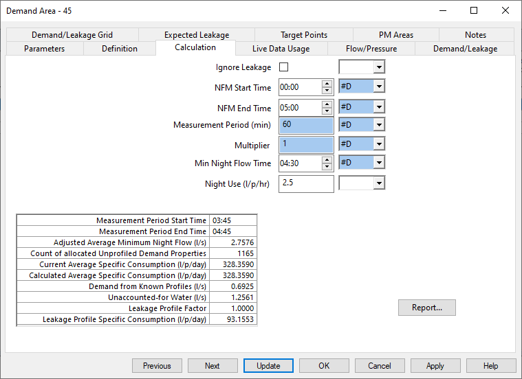

Seite Bedarfsflächenberechnung
Auf der Seite Bedarfsflächenberechnung können Sie Parameter für den minimalen Nacht-Volumenstrom angeben und eine Zusammenfassung der Bedarfsanalyse anzeigen.
Weitere Informationen zu den Feldern auf dieser Seite finden Sie unter Datenfelder für Bedarfsflächen.
Weitere Informationen zu Bedarfsflächen finden Sie unter Bedarfsflächenanalyse.
Klicken Sie auf die Schaltfläche Undichtigkeit ignorieren, um die Parameter Nicht berücksichtigtes Wasser und Undichtigkeitsprofilfaktor auf 0.0 festzulegen. Außerdem werden alle anderen Felder auf dieser Registerkarte deaktiviert, wenn die Undichtigkeit ignoriert wird.
Klicken Sie auf die Schaltfläche Bericht, um einen Bericht mit zusammenfassenden Tabellen der Bedarfsflächenstatistik, Informationen zur Bedarfskategorie und Diagrammen des Bedarfsprofils und des Volumenstromausgleichs anzuzeigen. Der Bericht kann entweder zum Einfügen in eine andere Anwendung in die Zwischenablage kopiert oder als HTML-Datei gespeichert werden.
Anmerkung: Damit im Bericht alle gültigen Ergebnisse angezeigt werden, müssen die Bedarfsdiagramme und Netze aktualisiert werden. Weitere Informationen finden Sie unter Verwenden des Bedarfsflächenrasters.
