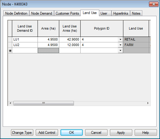

Seite Landnutzung
Der einem Knoten über das Werkzeug Landnutzung zugewiesene Landnutzungsbedarf kann auf der Seite Landnutzung im Eigenschaftenblatt des Knotens angezeigt werden.
Auf dieser Seite können Sie dem Knoten den Landnutzungsbedarf auch manuell zuweisen. Weitere Informationen finden Sie im Thema Zuweisen von Landnutzungsbedarf zu Knoten.
Folgenden Knotentypen kann der Landnutzungsbedarf zugewiesen werden: Knoten, Reservoir und Hydrant.
Weitere Informationen zu den Datenfeldern auf dieser Seite finden Sie in den Themen Datenfelder für Basisknoten und Datenfelder für Landnutzung.
