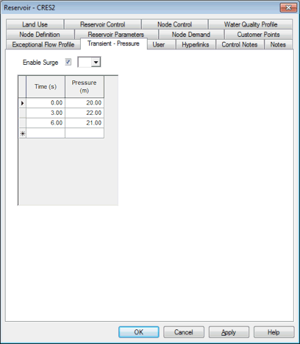

Seite Transient – Druck
Auf der Seite Transient – Druck können Sie ein Druckprofil zur Verwendung in transienten Systemsimulationen eingeben. Die Felder auf dieser Seite werden in den Steuerungsdaten gespeichert.
Gilt für Knoten der Typen Reservoir, Konstanter Wasserspiegel und Brunnen. Eine Druckänderung am Knoten erzeugt eine Transiente. Zeit-/Druckpaare werden angegeben, um die Druckabweichung zu definieren.
Aktivieren Sie die Option Anstieg aktivieren, um während einer transienten Simulation ein Druckprofil am Knoten zu modellieren.
Die im Profilraster eingegebene Zeit bezieht sich auf den Beginn der Simulation.
