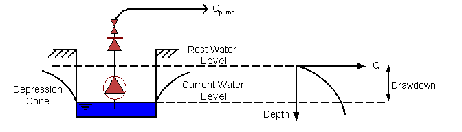

Wenn der Brunnen gepumpt wird, entsteht in der Nähe des Brunnens eine typischerweise kegelförmige Vertiefung im Grundwasserspiegel. Der Wasserstand im Brunnen hängt von dem aus dem Brunnen gepumpten Volumenstrom und den Aquiferparametern ab.
Absenkung des Grundwasserspiegels um einen Brunnen
Die Absenkung entspricht der Differenz zwischen dem Pumpwasserstand und dem Restwasserstand (nicht gepumpter Wasserstand).
Eine Volumenstrom-Absenkungskurve kann aus beobachteten stationären Brunnenwasserständen bei einer Reihe von Volumenströmen bestimmt werden.
Die Energiehöhe am Brunnen wird von InfoWorks WS wie folgt berechnet:
Energiehöhe = RWL – D(Q)
(1)
Wobei:
RWL = Restwasserstand
D(Q) = Absenkungstiefe für den derzeit gepumpten Volumenstrom
Ein Nachteil dieser Methode besteht darin, dass eine Änderung des gepumpten Volumenstroms zu einer sofortigen Änderung des Wasserstands führt, während solche Änderungen normalerweise im Laufe der Zeit in Abhängigkeit von den Aquiferparametern auftreten würden.
Da das Pumpen aus Brunnen jedoch in der Regel mit konstanten Raten bei konstanter Energiehöhe (z. B. zu einem Kontakttank) ausgelegt ist, sollte diese Methode für die meisten Fälle akzeptabel sein.
