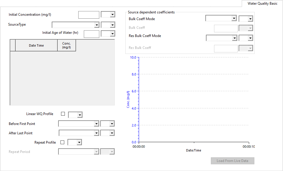

Die Seite wird angezeigt, wenn Sie im Eigenschaftenblatt eines konstanten Wasserspiegels mit Steuerungsdaten auf die Registerkarte Wasserqualität – Basis klicken.
Water Quality Basic page

Optionen für den Quelltyp der Wasserqualität
Der Quelltyp bestimmt die Methode, mit der das im Wasserqualitätsraster definierte Profil während einer Simulation der Wasserqualität auf das Netz angewendet wird.

Optionen für quellenabhängige Koeffizienten
In den Datenfeldern für quellenabhängige Koeffizienten können Sie Parameter für Massenkoeffizienten angeben, die während einer Simulation der Wasserqualität auf das am Knoten in das System eintretende Wasser angewendet werden.
