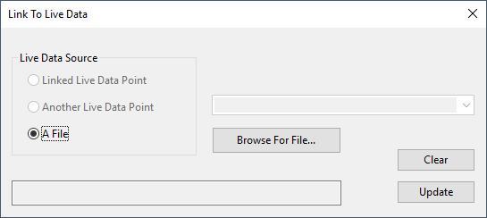

Dialogfeld Mit Echtzeitdaten verbinden
Dieses Dialogfeld wird für bestimmte Objekte verwendet, wenn Sie deren Steuerungsprofile mit Echtzeitdatenwerten aktualisieren.
Das Dialogfeld wird angezeigt, wenn Sie auf der Seite Eigenschaften oder im Dialogfeld Profile für unterstützte Objekte auf die Schaltfläche Aus Echtzeitdaten laden klicken. Die Schaltfläche wird manchmal abgeblendet angezeigt. In diesem Fall ist das Laden aus Echtzeitdaten für das Objekt nicht verfügbar.
Link To Live Data dialog
Element Beschreibung
Echtzeitdatenquelle
Verbundener Echtzeitdatenpunkt
Verbindet die Echtzeitdaten für dieses Objekt, wenn ein Echtzeitdatenpunkt zugewiesen ist.
Tipp: Echtzeitdatenfeed und Echtzeitdatenfeed kombiniert können direkt verwendet werden, ohne dass zuvor ein Echtzeitdatenpunkt erstellt werden muss.
Weiterer Echtzeitdatenpunkt
Verbindet die Echtzeitdaten von einem anderen Echtzeitdatenpunkt, der dem Objekt nicht zugeordnet ist.
Wenn diese Option ausgewählt ist, wird die zugehörige Dropdown-Liste für die Auswahl des Echtzeitdatenpunkts verfügbar.
Eine Datei
Stellt eine Verbindung zu Echtzeitdaten aus einer Datei her.
Wenn diese Option aktiviert ist, ist die Schaltfläche Datei suchen zum Auswählen einer Datendatei aktiv.
Anzeigebereich Zeigt die ausgewählte Datei an.
Löschen Entfernt alle Werte aus dem Raster auf der zugehörigen Eigenschaftenseite.
Aktualisieren Aktualisiert das Raster auf der zugehörigen Eigenschaftenseite.
