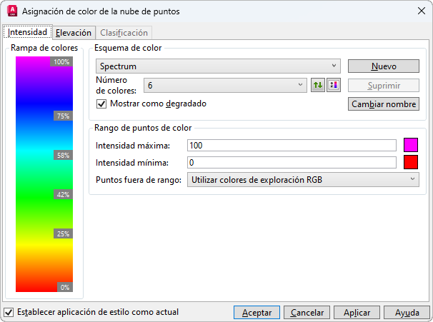

Personalizar el esquema de color para las aplicaciones de estilo de intensidad y elevación
  1. Seleccione una nube de puntos.
  2. Haga clic en la ficha contextual Nube de puntos > grupo Visualización > Asignación de colores. Buscar
  3. En el cuadro de diálogo Asignación de color de la nube de puntos, haga clic en la ficha Intensidad o Elevación.
  4. Edite los parámetros del esquema de color, los colores individuales de la rampa de colores o el intervalo de puntos según sea necesario.
  5. Haga clic en Aceptar.

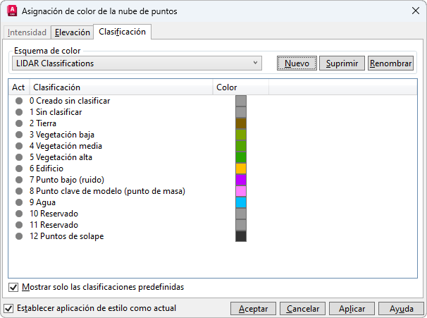

Personalizar el esquema de color para la aplicación de estilo de clasificación
  3. En el cuadro de diálogo Asignación de color de la nube de puntos, haga clic en la ficha Clasificación.
  4. Para controlar la visualización de los puntos de la nube de puntos correspondientes a cada clasificación, haga clic en el icono de activación/desactivación de la visualización.
  5. Para cambiar el color asignado a una clasificación, haga clic en la muestra de color correspondiente y seleccione un color nuevo.
  6. Haga clic en Aceptar.
