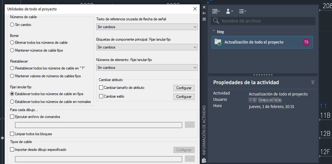

Información de actividad
En AutoCAD Electrical 2025, se ha mejorado la función Información de actividad para proporcionar información más detallada sobre los eventos relacionados con las actualizaciones de todo el proyecto.
Evento de actualización de todo el proyecto
El evento de actualización de todo el proyecto solo se muestra para las actualizaciones mediante los comandos AEPROJUPDATE o AEUTILITIES.
