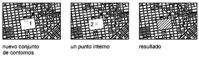

Para simplificar el sombreado de un dibujo complejo mediante la definición de un conjunto de contornos
Al sombrear un área pequeña en un dibujo complejo de gran tamaño, es posible ahorrar tiempo mediante la selección de un conjunto de objetos del dibujo que conformarán el contorno de sombreado.
  1. Haga clic en la ficha Dibujo > grupo Sombreado > Sombreado.
  2. En el grupo Contornos del cuadro de diálogo Sombreado y degradado, haga clic en Añadir: Designar puntos para marcar el nuevo contorno.
  3. O bien, haga clic en Añadir: Seleccionar objetos para seleccionar los objetos que se tendrán en cuenta para el sombreado y pulse Intro.
    Normalmente, es preferible seleccionar los objetos con una ventana de captura.
  4. Especifique un punto dentro de cada área que desee sombrear.
  5. Haga clic en Aceptar para aplicar el sombreado y salir del comando.
