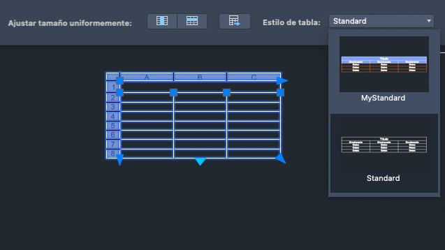

Para aplicar un estilo de tabla nuevo a una tabla
Visor de tablas
  1. Haga clic en una línea de cuadrícula de la tabla para seleccionar la tabla.
    El visor de tablas muestra miniaturas de cada estilo de tabla.
  2. Seleccione un estilo de tabla.
    El estilo de tabla se aplicará a la tabla.
Inspector de propiedades
  2. Si el Inspector de propiedades no está abierto, haga clic en el menú Ventana > Inspector de propiedades.
  3. En el Inspector de propiedades, seleccione un estilo de tabla en el menú desplegable Estilo de tabla de la sección Tabla.
Menú contextual
  2. Haga clic con el botón derecho y seleccione Estilo de tabla.
  3. En el icono desplegable Estilo de tabla, seleccione un estilo de tabla de la lista.
