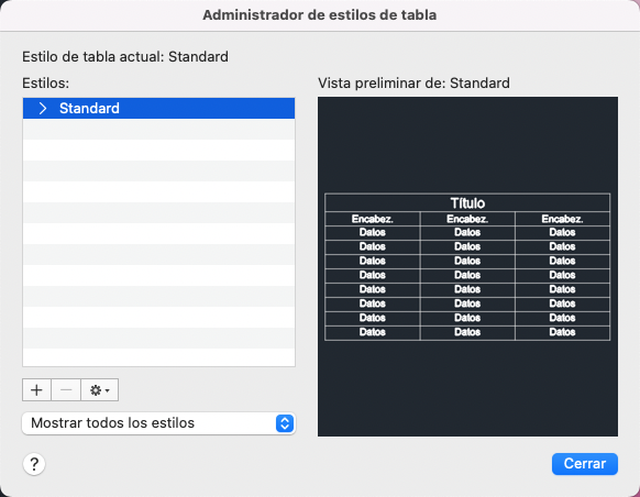

  1. Haga clic en la ficha Dibujo > grupo Tabla > Estilo de tabla o escriba ESTILOTABLA en la solicitud de comando.
    Los estilos de tabla existentes del dibujo actual se muestran en el cuadro de diálogo Administrador de estilos de tabla.

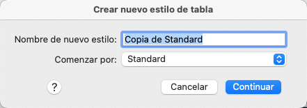

  2. Haga clic en .
    Se abre el cuadro de diálogo Crear nuevo estilo de tabla.

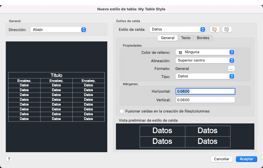

  3. Introduzca el nombre del estilo.
    Se muestra el cuadro de diálogo Nuevo estilo de tabla.
    Existen tres estilos de celda por defecto que componen un estilo de tabla: Título, Encabezamiento y Datos.
  4. Seleccione el estilo de celda en la lista desplegable.
  5. Seleccione las propiedades de ese estilo de celda. Haga clic en las fichas General, Texto y Bordes para ver todas las propiedades disponibles para el estilo de celda seleccionado.
  6. Haga clic en Aceptar para guardar todos los cambios realizados en el estilo de tabla.
