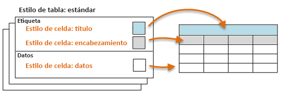

Estilos por defecto
El estilo de tabla por defecto, Estándar, incluye tres estilos de celda por defecto: Título, Encabezamiento y Datos. Los estilos de celda Encabezamiento y Título son un tipo de celda de etiqueta, mientras que el estilo de celda Datos es un tipo de celda de datos.
Al crear sus propios estilos de celda, puede comenzar a partir de un tipo de celda de etiqueta o datos. Aunque se pueden modificar los parámetros por defecto de los estilos de celda, es recomendable dejarlos sin modificar como puntos de partida para los nuevos estilos de celda.
