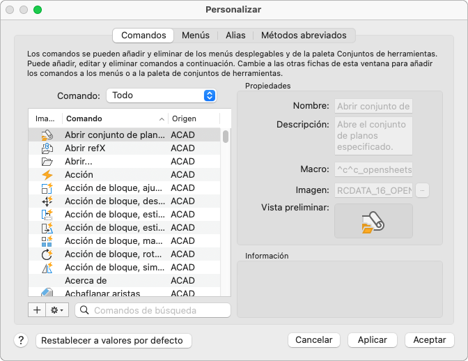

Ficha Comandos (cuadro de diálogo Personalizar)
Crea y administra los comandos disponibles que se pueden añadir a los menús.
IUP (comando)
Menú: Herramientas > Personalizar > Interfaz (IUP).
Se muestran las siguientes opciones.
Comando
  • Todo. Mostrar todos los comandos
  • ACAD. Mostrar solo los comandos predefinidos por AutoCAD
  • Personalizado. Mostrar solo los comandos añadidos por el usuario
Lista de comandos
Muestra todos los comandos estándar y personalizados disponibles.
  • Imagen: miniatura de la imagen actual asignada al comando.
  • Comando: nombre del comando. Se muestra en la barra de menús cuando el comando se asigna a un menú o en una información de herramientas cuando el comando se asigna a un grupo de herramientas de la paleta Conjuntos de herramientas.
  • Origen: nombre del grupo de personalización en el que se almacena el comando.
Crear nuevo comando (+)
Añade un nuevo comando a la lista Comandos que se puede agregar a los menús.
Un comando personalizado se puede utilizar para iniciar un comando principal de AutoCAD 2025 o uno definido por un tercero. Los comandos también pueden contener código de AutoLISP.
Opciones
Muestra un menú que permite administrar los comandos existentes en la lista Comandos.
  • Duplicar: crea una copia del comando seleccionado actualmente en la lista Comandos. La duplicación de un comando permite modificar un comando existente sin cambiar el original.
  • Suprimir: elimina el comando seleccionado de la lista Comandos. Los comandos que se encuentran asignados a un menú o a un flujo de trabajo no se pueden suprimir.
    Nota: No hay forma de deshacer la eliminación de un comando; asegúrese de seleccionar el comando correcto antes de hacer clic en Suprimir.
Comandos de búsqueda
Filtra los comandos que se muestran en la lista Comandos. Haga clic en la "X" del cuadro de texto para borrar el filtro actual.
Introduzca una cadena de texto para controlar los comandos que se muestran en la lista Comandos. En la lista Comandos solo se muestran los nombres de los comandos que contienen la cadena de texto.
Propiedades
Muestra las propiedades y los valores que definen el comando seleccionado en la lista Comandos.
Nombre
Muestra el nombre del comando. El nombre que se introduzca será la etiqueta o información sobre herramientas que se muestre en el programa.
Descripción
Muestra la descripción del comando. La descripción introducida se muestra en una información de herramientas.
Macro
Muestra la macro asignada al comando. Introduzca una macro nueva o cambie la macro existente para el comando.
Imagen
Especifica la imagen ráster que se utilizará para el comando cuando se añada a un conjunto de herramientas.
Vista preliminar
Muestra una miniatura de la imagen asignada actualmente al comando.
Información
Muestra información básica sobre el campo seleccionado en Propiedades.
Restablecer valor por defecto
Restablece los comandos y los elementos de la interfaz de usuario a su configuración inicial por defecto instalada.
