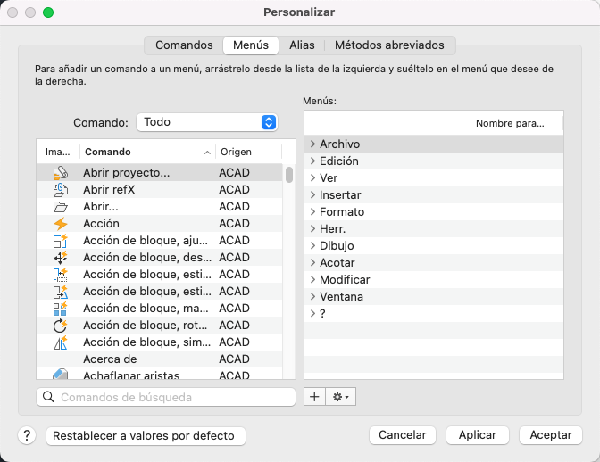

Ficha Menús (ficha del cuadro de diálogo Personalizar)
Crea y administra los menús y los elementos de menú de la barra de menús de Mac OS.
IUP (comando)
Menú: Herramientas > Personalizar > Interfaz (IUP).
Lista de opciones
Se muestran las siguientes opciones.
Lista de comandos
Muestra una lista de los comandos estándar y personalizados que se pueden añadir a los menús. Debe encontrarse en la ficha Comandos si desea crear o editar un comando.
Arrastre el comando a la ubicación del menú en la que desee colocarlo y suéltelo. La ubicación del comando se indica mediante la barra horizontal. Si coloca el cursor sobre un menú o un submenú mientras se arrastra un comando, el menú o el submenú se expandirán tras un breve intervalo.
Comandos de búsqueda
Filtra los comandos que se muestran en la lista Comandos. Haga clic en la "X" del cuadro de texto para borrar el filtro actual.
Introduzca una cadena de texto para controlar los comandos que se muestran en la lista Comandos. En la lista Comandos, solo se muestran los nombres de los comandos que contienen la cadena de texto.
Lista de menús
Muestra los menús disponibles en la barra de menús de Mac OS. Expanda un menú para ver los comandos y los submenús asignados al menú.
Crear nuevo elemento (+)
Muestra un menú que permite crear un nuevo menú o submenú.
  • Añadir menú: crea un nuevo menú principal que se muestra directamente en la barra de menús de Mac OS.
  • Añadir submenú: crea un nuevo submenú que se utiliza para organizar los comandos relacionados en un menú.
Opciones
Muestra un menú que permite administrar los comandos y los submenús de un menú.
  • Insertar separador: añade un nuevo separador después del comando o el submenú seleccionado en la lista Menús. Al insertarlo, aparece una línea horizontal continua en el menú cuando se muestra desde la barra de menús de Mac OS.
  • Duplicar: crea una copia del comando, el submenú o el separador que se ha seleccionado en la lista Menús.
  • Suprimir: elimina el comando, el submenú o el separador que se ha seleccionado en la lista Menús.
Restablecer valor por defecto
Restablece los comandos y los elementos de la interfaz de usuario a su configuración inicial por defecto instalada.
