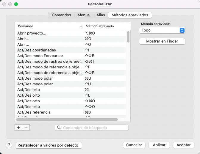

Ficha Métodos abreviados (cuadro de diálogo Personalizar)
Administra los métodos abreviados de teclado disponibles. Un método abreviado de teclado es una combinación de pulsaciones de teclas, como CTRL+S para GUARDAR.
IUP (comando)
Menú: Herramientas > Personalizar > Interfaz (IUP).
Se muestran las siguientes opciones.
Lista de comandos o métodos abreviados
Muestra la lista actual de métodos abreviados de teclado. Haga clic en un encabezamiento de columna para ordenar la lista por esa columna.
Añadir
Muestra el visor en el que se puede grabar un método abreviado directo y asignarlo a un comando.
Eliminar
Elimina el acceso directo seleccionado.
Buscar
Introduzca texto para filtrar la lista de comandos que tienen asignado un método abreviado.
Menú desplegable Método abreviado
Puede ver todos los métodos abreviados de teclado o solo los personalizados.
Mostrar en Finder
Localiza el archivo IUP en Finder. Esto resulta útil si desea copiar el archivo en otro equipo.
Aplicar
Guarde y aplique los cambios realizados hasta el momento en el cuadro de diálogo.
Restablecer valor por defecto
Restablezca todos los métodos abreviados de teclado al estado por defecto del producto.
