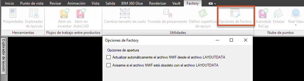

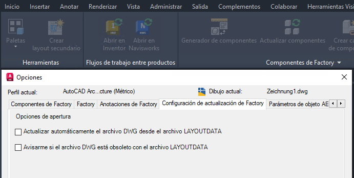

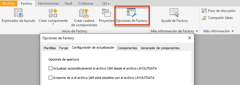

"Actualizar automáticamente el archivo IAM, DWG o NWF desde el archivo LAYOUTDATA"
"Avisarme de si el archivo IAM, DWG o NWF está obsoleto con el archivo LAYOUTDATA"
Estas opciones, en función del programa en el que esté trabajando, se encuentran en los cuadros de diálogo siguientes:
Inventor: en el cuadro de diálogo Opciones de Factory, en la ficha Actualizar parámetros.
AutoCAD: en el cuadro de diálogo Opciones, en la ficha Configuración de actualización de Factory.
Navisworks: en el cuadro de diálogo Opciones de Factory.
