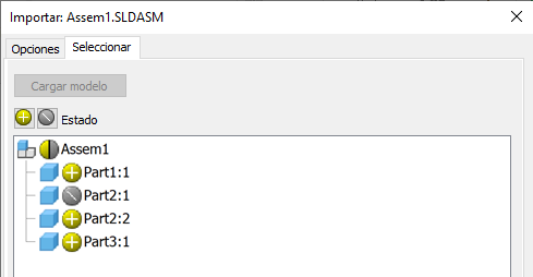

Al importar un archivo, Inventor detecta automáticamente si dicho archivo es una pieza o un ensamblaje y crea un nuevo documento en consecuencia. Posteriormente, se puede obtener una vista preliminar de elementos importados, que también pueden seleccionarse. Para importar un archivo de ensamblaje de terceros como una pieza, primero se debe crear o tener abierto un archivo de pieza y, a continuación, importar en este el archivo de ensamblaje de terceros.

Importación selectiva en archivos de pieza y de ensamblaje (solo archivos de Fusion 3D, CATIA, Solidworks, Pro-E/Creo, NX, Alias, STEP, IGES y Rhino)
Si no es necesario importar un modelo completo, se pueden especificar los cuerpos (en un archivo de pieza) o las piezas (en un archivo de ensamblaje) que deben incluirse. Importe solo los componentes necesarios para mejorar el rendimiento.
