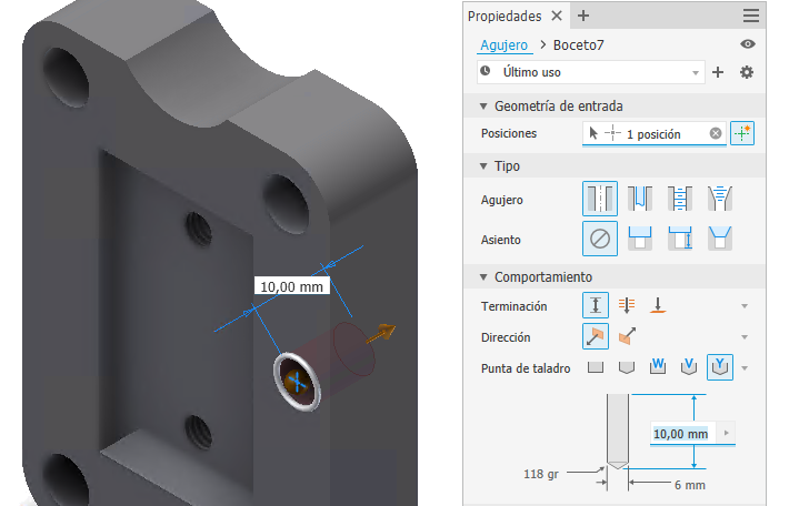

Procedimiento para crear agujeros
- Haga clic en ficha Modelo 3D
panel Modificar
Agujero

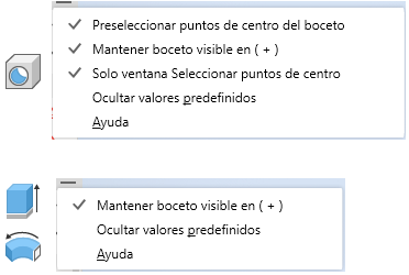

- Opcional: compruebe en el menú del panel que las opciones que desea estén activadas. Las dos opciones son las siguientes:
Preseleccionar puntos de centro del boceto: todos los centros del boceto que no se hayan utilizado en el boceto activo se seleccionan automáticamente para utilizarse con el comando Agujero, por lo que cada centro se llena con un agujero. Utilice Ctrl+clic para eliminar los centros en el conjunto de selección. Desactive la opción para inhabilitar la preselección.
- Mantener boceto visible en ( + ): cuando se utiliza el comando Agujero, si existen centros de boceto sin utilizar al hacer clic en
(Crear nuevo agujero), el boceto se compartirá automáticamente para utilizarse al crear el siguiente agujero. Si no se utiliza el boceto para el siguiente agujero, o hace clic en Cancelar o Esc, el boceto dejará de compartirse. Puede compartir un boceto de forma manual haciendo clic con el botón derecho en el nodo del navegador de bocetos y haciendo clic en Compartir boceto. Esta opción únicamente está disponible en el entorno de piezas.
- Solo ventana Seleccionar puntos de centro: por defecto, el parámetro está activado y en la selección de la ventana solo se capturan los objetos del punto central. Si desea seleccionar cualquier tipo de objeto de punto, que es un comportamiento heredado, haga clic para desactivar este parámetro.

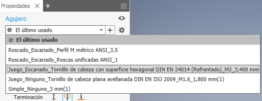

- Especifique un valor predefinido. Si no hay valores predefinidos o el valor preferido no existe, continúe con el proceso especificando los parámetros de agujero necesarios.
Nota: Cuando haya terminado de especificar los parámetros y haya hecho clic en Aceptar, se crea automáticamente un valor predefinido llamado El último usado. Puede continuar usando el valor predefinido o guardarlo con el nombre que especifique. Los valores de tolerancia de los parámetros de agujero se guardan como predefinidos.
Importante: Si desea crear un valor predefinido y la opción está desactivada, el archivo HoleCmd.preset se establece en Solo lectura. Vaya a la carpeta %USERPROFILE%\AppData\Roaming\Autodesk\Inventor xxxx\Presets. Pulse con el botón derecho del ratón el archivo predefinido y seleccione Propiedades. En la sección Atributos de la ficha General, anule la selección de Solo lectura.
Especifique las Posiciones. No se requiere un boceto existente. Entre los valores de entrada válidos para ubicaciones de agujeros, se incluyen una cara, punto de boceto (final o medio) o punto de trabajo. Puede limitar la selección a los puntos existentes mediante la desactivación de la opción de
Posición Permitir la creación de centros. Para el siguiente agujero, se recuerda el último estado utilizado en el que se encontraba la opción.
Por ejemplo, si desactiva Permitir la creación de centros para seleccionar puntos finales de línea como posiciones de agujero, esta permanecerá desactivada y no se restablecerá automáticamente.
La barra de estado, en la esquina inferior izquierda, indica que el comando está activo.
Nota: La opción Permitir la creación de centros se desactiva cuando el punto de trabajo es Geometría de entrada > Posición.
Al hacer clic en una cara se selecciona el cuerpo asociado a la cara, se crea un boceto y se coloca el centro del agujero. Al hacer clic en un punto se coloca el centro del agujero y, a continuación, puede seleccionar una cara, un plano de trabajo o una arista lineal para definir la dirección del agujero. Al hacer clic en un plano de trabajo, se crea un boceto en el plano y coloca un centro del agujero.
Para editar el boceto, utilice el acceso de la ruta de navegación en la parte superior del panel Propiedades. Si está visible un boceto con varios centros de agujero, se seleccionarán todos los centros de agujero sin un agujero asociado.
Consejo: Si el flujo de trabajo de diseño utiliza un boceto con varios centros de agujeros para agujeros de distintos tamaños, podrá anular rápidamente la selección de todos los centros de agujeros seleccionados mediante el botón
