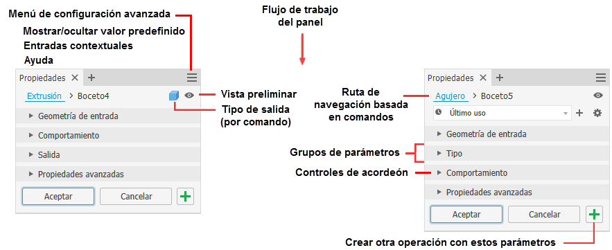

Los paneles de propiedades proporcionan acceso contextual a los parámetros que se utilizan para crear y editar operaciones.
Novedades: 2020, 2020.1, 2020.2, 2021, 2021.1, 2022, 2024, 2025
El panel de propiedades flota sobre el área de gráficos e, inicialmente, aparece en la parte superior izquierda del área de gráficos. Los paneles se pueden cambiar de tamaño, combinarlos con el explorador del modelo y moverlos a otra ubicación e, incluso, a un monitor secundario. Los paneles de propiedades utilizan grupos de parámetros con un control de acordeón en lugar de fichas.

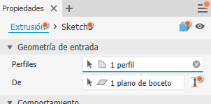

Puntos naranjas: aparecen cuando se acaba de instalar Inventor. Resaltan parámetros de uso poco frecuente, opciones de productividad de comandos y operaciones, y nuevas opciones de comandos. Las opciones de visualización se encuentran en el panel Para empezar
Novedades. Allí haga clic en Resaltar nuevo. Consulte Procedimiento para trabajar con distintivos nuevos y actualizados.

Las rutas de navegación horizontales muestran la ubicación actual o activa en la jerarquía de documentos. Pueden proporcionar acceso a documentos, operaciones y bocetos en función del tipo de documento.
Normalmente, el primer modo del panel de propiedades es el de definición de operación. Puede hacer clic en el texto de la ruta de navegación para cambiar de Operación a Boceto o viceversa. El texto de la ruta de navegación del entorno seleccionado se muestra en color azul.
También puede utilizar el comando Volver al elemento
de la cinta de opciones para cambiar de la edición del boceto a la edición de operaciones. El icono muestra la operación activa que se está creando o editando, como Extrusión, Revolución, etc.
Al cambiar de entorno, en el entorno actual se confirman los cambios realizados antes de que se produzca el cambio. Por lo tanto, al cambiar a Boceto desde Operación, se creará la operación definida antes de que el entorno cambie. Al volver a cambiar de Boceto a Operación, cualquier cambio de geometría de boceto se acepta antes de que el entorno cambie. Los campos del panel de propiedades se actualizan con el cambio de entorno.

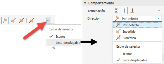

El menú del panel Propiedades contiene parámetros relacionados con el contexto de comando activo de creación o edición y el tipo de documento. Las entradas del menú son contextuales; solo muestran las opciones que el comando puede utilizar. Algunos parámetros avanzados anulan los comportamientos por defecto. En algunos casos, estos parámetros están activados por defecto. Seleccione la entrada de menú para activar o desactivar la opción.

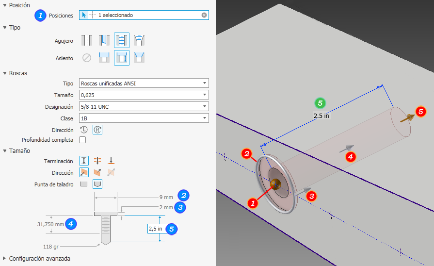

Cuando cree o edite las operaciones, puede utilizar los campos de edición del panel de propiedades o los del lienzo, así como los manipuladores de operación, para modificar los valores.
En el siguiente ejemplo se utiliza la operación Agujero para ilustrar los distintos puntos de acceso a los valores de parámetro.

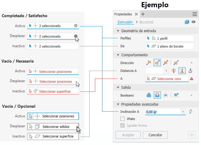

Los selectores de paneles de propiedades muestran sus estados mediante colores. Haga clic en un campo de selector para activarlo. La siguiente imagen muestra los estados y los asocia a un ejemplo.
Borrar selecciones
Cuando se realiza una selección, el campo del selector muestra el número de elementos seleccionados y una "X" en el extremo derecho del campo. Para borrar el conjunto de selección, haga clic en la "X" y, a continuación, realice las siguientes selecciones.
