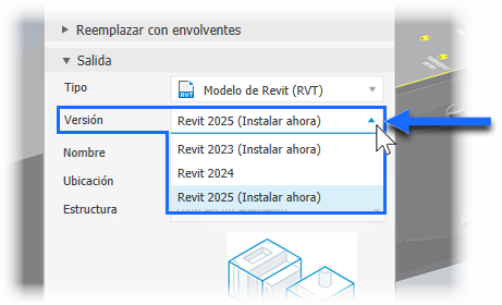

    5. Salida proporciona opciones para definir el tipo de salida y la estructura para el uso previsto.
      • Tipo
        • Archivo de modelo de Revit (RVT): genera el diseño de Inventor como un modelo de Revit para que pueda suministrarlo a los diseñadores de construcción u otros usos posteriores.
          Orientación del modelo: el proceso de exportación busca en la parte superior de Inventor ViewCube y en el eje Y de Inventor. Si el eje Y es perpendicular al plano superior, el modelo se gira de forma que el eje Z de Inventor sea perpendicular al plano superior de ViewCube.
      • Versión: seleccione la versión de Revit (2023 y versiones posteriores) a la que desea enviar la salida.
        Nota: Si no está instalada la versión coincidente del motor principal de Revit (RCE), se le pedirá que la instale. Si acepta instalar la RCE correspondiente, el comando Simplificar se cierra y comienza la instalación. Durante la instalación, puede continuar con otro trabajo de Inventor. Una vez completada la instalación, puede volver a activar el comando Simplificar.
        Importante: Si actualiza una salida RVT anterior y utiliza una versión más reciente de la lista, la salida RVT se migra a la versión más reciente y solo se puede abrir en la versión más reciente de Revit o en una versión posterior.
      • Nombre: utilice el nombre de archivo por defecto o especifique uno propio. El valor por defecto utiliza el nombre del ensamblaje y añade un sufijo.
