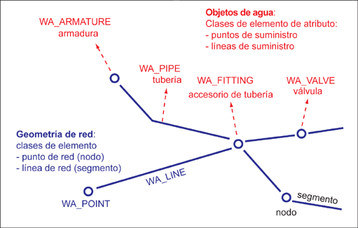

| Geometría de red |
La geometría de red se almacena en las clases de elemento WA_POINT (para nodos) y WA_LINE (para segmentos). Estas clases de elemento almacenan únicamente geometría, no atributos. Están relacionadas con los elementos de agua para obtener información de los atributos. La administración de las filas de estas tablas corre a cargo de la API de suministro. No mejore las clases de elemento de geometría con columnas de clientes. Las clases de elemento de geometría construyen la topología de la red. |

| Objetos de agua |
Los objetos de agua se almacenan en las clases de elemento de atributo WA_POINT.FID_ATTR (puntos de suministro) y WA_LINE.FID_ATTR (líneas de suministro). Están relacionados con la clase de elemento de geometría de punto o de línea asociada. |
