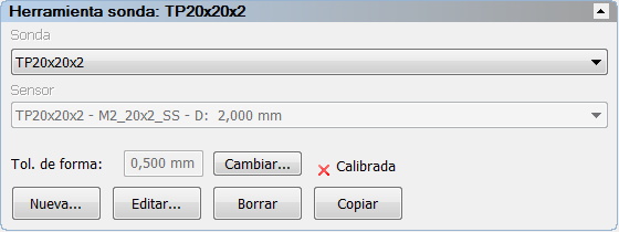

Para seleccionar una herramienta de sonda
  1. En la pestaña de Máquina, haga clic en el área de Herramienta de sonda.
  2. En la lista de Sonda, seleccione la sonda.
    Si desea crear una sonda a partir de un ensamblaje de sonda existente, seleccione el ensamblaje y haga clic en Copiar.
  3. Si hay más de un sensor disponible en la sonda seleccionada, seleccione el sensor que va a utilizar en la lista de Sensor.
  4. Para cambiar la tolerancia de calibración para la sonda o el sensor seleccionados, haga clic en Cambiar.
    Nota: La Tolerancia de forma y el botón de Cambiar únicamente están visibles cuando el documento está conectado al dispositivo de medición y la opción de Usar la configuración de la tolerancia de forma está seleccionada en el cuadro de diálogo de Configuración de la calibración.

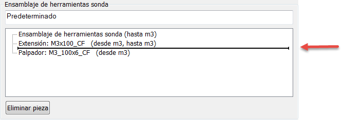

Para crear un ensamblaje de herramientas sonda
Para utilizar una sonda de estrella, primero seleccione la casilla de Visualizar las conexiones de la sonda del cuadro de diálogo de Opciones.
  1. En la pestaña de Máquina, haga clic en el área de Herramienta sonda.
  2. Haga clic en Nuevo. Se abre el cuadro de diálogo de Ensamblaje de herramientas sonda.
  3. Introduzca el nombre del ensamblaje de herramientas sonda en el cuadro Ensamblaje de herramientas sonda.
    Nota: Si está conectando el dispositivo de medición con el protocolo I++, asigne al ensamblaje de herramientas sonda el mismo nombre que el que se haya utilizado en el servidor I++. Esto permite a PowerInspect sincronizar las herramientas de sonda con el servidor cuando se conecta el documento al dispositivo de medición. Cuando PowerInspect está conectado al Servidor I++, el nombre de la herramienta activa se muestra en la barra de Estado de PowerInspect.
  4. En la sección de Piezas de herramientas sonda disponibles, seleccione el tipo de pieza que va a incorporar al ensamblaje de herramienta sonda. La lista recoge todas las piezas disponibles en la base de datos de sondas.
  5. Seleccione la pieza que va a añadir:
    • Si la pieza está en la lista de Piezas de herramientas sonda disponibles, haga doble clic en su entrada para añadirla al ensamblaje de herramientas sonda.
    • Si la pieza no está en la lista de Piezas de herramientas sonda disponibles, haga clic en el botón de Pieza personalizada para introducir sus detalles.
    Se añade la pieza a la lista de Ensamblaje de herramientas sonda y la línea de inserción se desplaza para indicar la posición en la que se inserta la siguiente pieza. Para cambiar la posición de inserción, hacer doble clic en una parte de la lista para reposicionar a continuación la línea de inserción.
  6. Introduzca piezas hasta que el ensamblaje de herramienta sonda esté completo.
    Nota: Para eliminar una pieza del ensamblaje, seleccione su entrada en la lista de Ensamblaje de herramientas sonda y haga clic en el botón de Eliminar pieza.
  7. Haga clic en el botón de Guardar para guardar los cambios y cerrar el cuadro de diálogo. El ensamblaje queda seleccionado como la herramienta sonda actual y se visualiza en la vista CAD.
