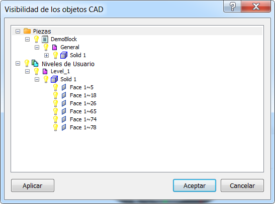

  2. Hacer clic en el botón derecho del ratón sobre la vista CAD y seleccionar Niveles desde el menú contextual. Se abre el cuadro de diálogo de Visibilidad de los objetos CAD, por ejemplo:

    En este ejemplo, se visualiza el modelo CAD al completo porque todas las entradas de nivel y objeto están seleccionadas:
    con estas selecciones, las caras Face 1~5 y Face 1~78 del nivel Level_1 están ocultas:
    Para visualizar entradas en la vista CAD, vuelva a hacer clic en sus iconos de .
