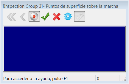

Para utilizar el cuadro de diálogo de Puntos de superficie sobre la marcha
El cuadro de diálogo de Puntos de superficie sobre la marcha se abre al crear Puntos de superficie sobre la marcha.
Nota: Los puntos de superficie sobre la marcha solo están disponibles cuando se crean inspecciones para máquinas CNC o manuales.
El cuadro de diálogo contiene:
Utilice los botones de la barra de herramientas para configurar la grabación de puntos de superficie. Seleccione la opción de:
para eliminar todos los puntos medidos.
para eliminar el último punto sondeado.
para registrar los puntos sondeados y añadirlos al grupo. Desactive el botón para sondear puntos sin guardarlos.
para guardar los puntos sondeados y cerrar el cuadro de diálogo.
para cerrar el cuadro de diálogo y crear el grupo sin guardar los puntos. Tiene que ejecutar el grupo después para sondear los puntos.
para cambiar los parámetros de sondeado de las máquinas CNC.
para guardar las mediciones y continuar con el siguiente elemento de secuencia cuando haya sondeado los puntos correspondientes. Desactive este botón para guardar las mediciones manualmente.
Nota: Este botón solo está disponible cuando se selecciona la casilla de Auto Aceptar activado en el cuadro de diálogo del grupo de inspección.
