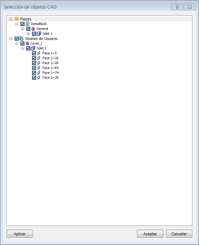

Para excluir objetos y niveles CAD de una inspección, haga clic en la pestaña de Medir > panel de Opciones > Niveles activos.
Para configurar los objetos y niveles CAD que se utilizan en una inspección:
  1. Utilice el Administrador de niveles para asignar a un nivel los objetos CAD que se van a excluir.
  2. Haga clic en la pestaña de Medir > panel de Opciones > Niveles activos. Se abre el cuadro de diálogo de Selección de objetos CAD, por ejemplo:
  3. Haga clic en el botón de para desplegar las carpetas y visualizar las entradas de objeto y nivel CAD.
  4. Active o desactive la casilla que hay junto a una entrada para indicar si está disponible en la inspección:
    indica que la entrada está incluida en la inspección.
    indica que la entrada no está incluida en la inspección.
    indica que en un objeto o nivel padre hay entradas incluidas y excluidas de la inspección.
    En este ejemplo, únicamente se pueden inspeccionar las caras Face 1~5 y Face 1~18 del nivel Level_1:
  5. Haga clic en Aceptar para guardar los cambios y cerrar el cuadro de diálogo. Cuando se inspecciona la pieza, PowerInspect ignora los objetos y niveles CAD que no se hayan seleccionado para su inspección. Los niveles disponibles configuran el contexto CAD.
