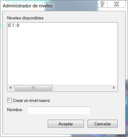

  3. Hacer clic en el botón derecho del ratón sobre la vista CAD y seleccionar Agrupar Superficies desde el menú contextual. Se muestra el cuadro de diálogo Administrador de Niveles.
  4. Configure el nivel en el que se van a agrupar las superficies. Para añadir las superficies a:
    • un nivel existente, haga clic en el nivel en la lista de Niveles disponibles.
    • un nivel nuevo, active la casilla de Crear nivel y asigne un Nombre al nivel.
  5. Haga clic en el botón de Aceptar para guardar los cambios y cerrar el cuadro de diálogo.
