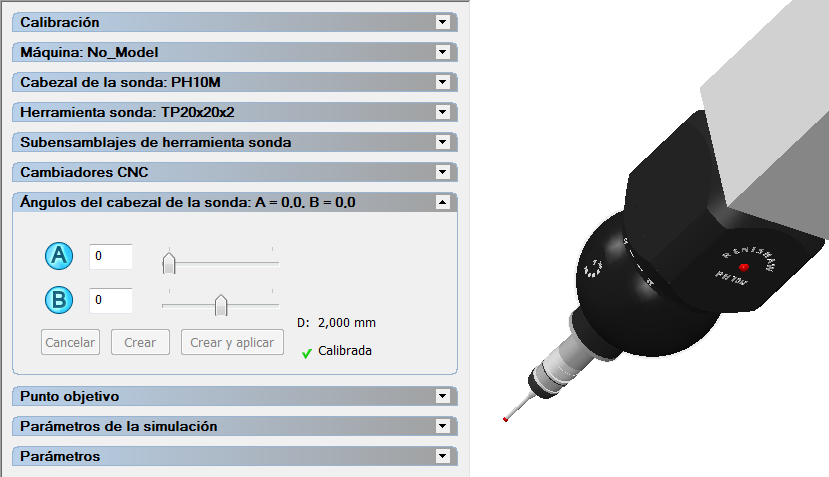

Para especificar ángulos de cabezales indexables
Especifique una posición de sonda para el ensamblaje de herramientas sonda.
Nota: El área de Ángulos del cabezal de la sonda solo está disponible cuando se crean inspecciones para máquinas CNC y manuales.
  1. En la pestaña de Máquina, haga clic en el área de Ángulos del cabezal de la sonda.
  2. Fije los ángulos A y B de la posición nueva introduciendo valores en los campos o utilizando las barras deslizantes.
  3. Haga clic en Crear para añadir la posición a la sonda activa. La nueva posición se visualiza en la Vista de sonda.
    También puede hacer clic en Crear y aplicar para configurar la posición activa.
