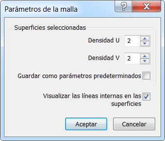

  4. Hacer clic en el botón derecho del ratón sobre la vista CAD, y seleccionar Cambiar Mallado desde el menú contextual. Se abre el cuadro de diálogo de Parámetros de la malla.

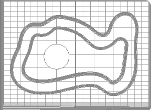

  5. Por defecto, cada parche formado por los laterales y los longitudinales de una superficie se divide en una malla de 2x2. Para cambiar el tamaño del mallado en las superficies seleccionadas, introduzca valores nuevos en los campos de Densidad U y Densidad V. Incremente el valor para mostrar un mayor número de líneas mostradas en los rangos de los parámetros U y V. El siguiente ejemplo muestra un modelo con una densidad U y V de 2 para la superficie interior y una densidad de U y V de 5 para la superficie exterior
  6. Para utilizar los valores de mallado actuales como los predeterminados en los modelos nuevos añadidos al documento, active la casilla de Guardar como parámetros predeterminados.
  7. Para ocultar las líneas de detalle de todas las superficies y visualizar únicamente las líneas del modelo longitudinales y laterales, desactive la casilla de Visualizar las líneas internas de las superficies.
  8. Haga clic en el botón de Aceptar para cerrar el cuadro de diálogo y guardar los cambios.
