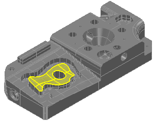

  2. Haga clic en algún punto y arrastre el ratón para crear un recuadro de selección alrededor del área del modelo CAD que contiene las superficies que se van a seleccionar. Cuando se suelta el botón del ratón, la estructura alámbrica y la superficie de cualquier superficie seleccionada cambia de color para indicar que está seleccionada. Por ejemplo:
