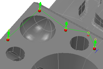

- Para crear los puntos en la trayectoria de la sonda de los elementos geométricos:
- Para añadir un punto, haga doble clic en el modelo. En la posición de sondeado se visualiza una esfera roja y se señala el punto de aproximación con un rombo amarillo.
- Para añadir un punto intermedio, pulse la tecla de Mayús y, manteniéndola pulsada, haga doble clic en el modelo. Se marca la posición intermedia con un rombo amarillo y la distancia normal desde la superficie del modelo con una línea verde que acaba en un rombo rojo. También se puede hacer clic con el botón derecho en la vista CAD, seleccionar las opciones de Definir el primer punto o de Definir el último punto del menú contextual e introducir la posición en el cuadro de diálogo de Coordenadas del punto.

Para crear los puntos en la trayectoria de la sonda de un grupo de inspección de superficies:
- Para añadir puntos de superficie guiado, haga doble clic en el modelo. En la posición de sondeado se visualiza una esfera roja y se señala el punto de aproximación con un rombo amarillo.
- Para añadir puntos intermedios, desplace el cursor por la trayectoria o las extensiones de los puntos primero y último de la trayectoria. Cuando aparezca un rombo gris, haga clic en él, arrastre el punto a la posición deseada y suelte el botón del ratón. El rombo se visualiza en amarillo. Por defecto, la extensión desde el último punto configurado se resalta en azul.
