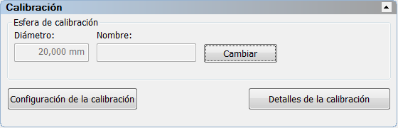

Se visualiza el diámetro y el nombre de la esfera de calibración empleada para calcular la posición de la sonda y el diámetro efectivo del palpador.
Usar el área para personalizar el proceso de calibración, y para ver y gestionar las calibraciones.
En el área de Calibración de la pestaña de Máquina se muestran las opciones siguientes:
El botón de Configuración de la calibración no está disponible cuando está seleccionado el modo de calibración Simple en la página de Calibración del cuadro de diálogo de Opciones.
