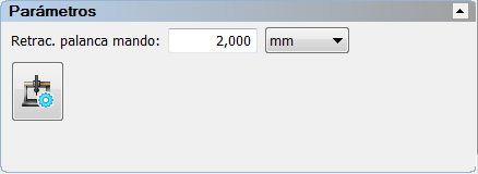

Para especificar los parámetros de sondeo para máquinas CNC y manuales
Ver o cambiar los parámetros de la máquina.
  1. Adjunte el documento al dispositivo de medición.
  2. En la pestaña de Máquina, haga clic en Parámetros.
  3. En el campo de Retrac. palanca mando, introduzca la distancia que retrocede la sonda automáticamente cuando se utiliza una palanca de mando para capturar puntos de contacto.
  4. Si utiliza una máquina CNC y desea ver o cambiar los parámetros de sondeo, haga clic en para visualizar el cuadro de diálogo de Parámetros MMC.
