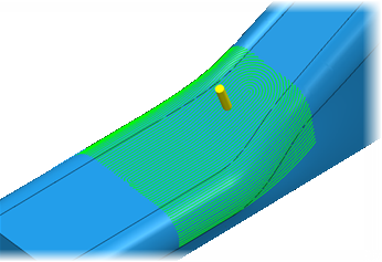

Las estrategias de revestimiento de superficie depositan una o varias capas sobre una región específica de una superficie base. Utilizan las capacidades multieje de PowerMill, que permiten calcular las trayectorias a partir de superficies base no planas. Resultan muy útiles en aquellas situaciones en las que se desea repujar un diseño o reforzar zonas específicas de una pieza.
Utilice una estrategia de revestimiento de superficie cuando la zona de deposición se mantiene uniforme a medida que aumenta la altura con respecto a la superficie base. En el caso de zonas que varían a medida que aumenta la altura, utilice una estrategia de Construcción de figura.
