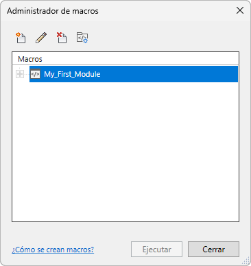

Siga estos pasos para administrar módulos y crear macros en el Administrador de macros.
grupo Macros
Crear módulo.
Se abre el cuadro de diálogo Crear un módulo nuevo.
Se crea el nuevo módulo y aparece en la lista del Administrador de macros. Ahora se pueden añadir una o varias macros.

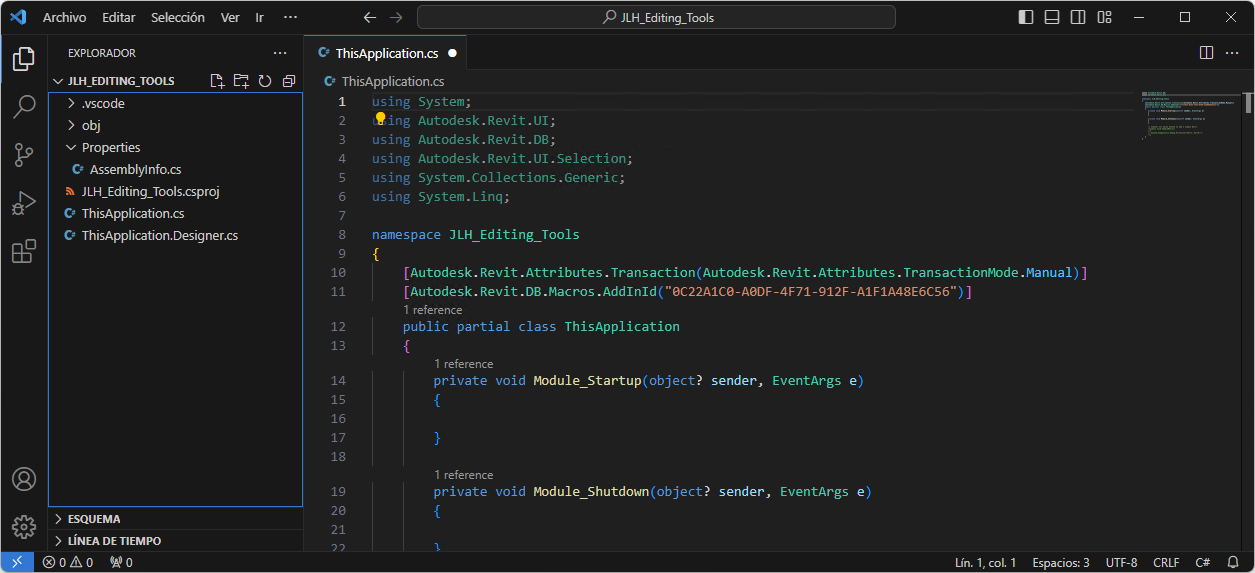

Para modificar un módulo (y las macros que contiene), selecciónelo y haga clic en
Editar. El módulo se abrirá en Visual Studio Code y podrá editarlo junto con sus macros asociadas. Consulte Crear macros para obtener más información.
Para suprimir un módulo, selecciónelo y haga clic en
Suprimir. Al suprimirse el módulo, tanto éste como las macros asociadas desaparecen definitivamente.
