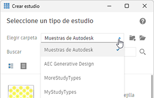

Crear estudio.
Los tipos de estudio de ejemplo se encuentran en la carpeta Muestras de Autodesk.
Si necesita añadir una carpeta a la lista, haga clic en
Añadir carpeta. Consulte Administrar carpetas para tipos de estudio.
Cuando se selecciona una carpeta de la lista, en el cuadro de diálogo Crear estudio, se muestran los tipos de estudio disponibles.
