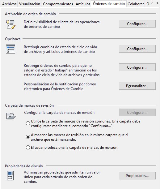

Configure el comportamiento de la orden de cambio en la ficha Órdenes de cambio del cuadro de diálogo Configuración de Vault.
Acceso a la ficha Órdenes de cambio en el cuadro de diálogo Configuración de Vault
La ficha Órdenes de cambio contiene opciones para restringir los cambios de artículos a las órdenes de cambio en función del estado del ciclo de vida o el estado, configurar la carpeta de marcas de revisión, administrar propiedades de vínculos de órdenes de cambio y definir esquemas de numeración de orden de cambio. También puede desactivar la operación Órdenes de cambio.
Active o desactive la función Órdenes de cambio para tener un mejor control del acceso de los usuarios.
Restringir cambios de estado de ciclo de vida de archivos y artículos a órdenes de cambio: haga clic en Configurar para especificar si desea que los cambios de estado de ciclo de vida se rijan solo por las órdenes de cambio.
Restringir órdenes de cambio para que no salgan del estado Trabajo en función de los estados de ciclo de vida de archivos y artículos: haga clic en Configurar para seleccionar los estados de ciclo de vida que desea que eviten el desplazamiento de una orden de cambio del estado Trabajo.
Personalización de la notificación por correo electrónico para órdenes de cambio: haga clic en Personalizar para especificar la plantilla de notificación por correo electrónico.
Las propiedades vinculadas de orden de cambio definidas por el usuario se administran y definen en Propiedades vinculadas definidas por el usuario (cuadro de diálogo Orden de cambio).
El esquema de numeración empleado para identificar órdenes de cambio se puede personalizar.
