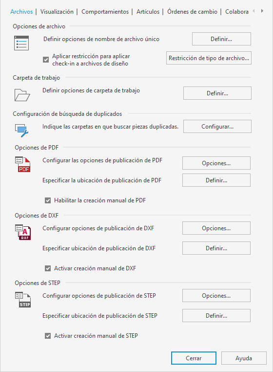

La ficha Archivos del cuadro de diálogo Configuración de Vault contiene opciones para forzar nombres de archivo únicos, desactivar la aplicación de check-in al archivo de diseño, especificar opciones de carpeta de trabajo y localizar duplicados.
Haga clic en Definir para aplicar un nombre de identificación único para los archivos del almacén. Utilice Buscar nombres duplicados para buscar los nombres de archivo duplicados en el almacén para resolver los conflictos de nombre de archivo antes de aplicar nombres de archivo únicos. Como administrador de archivos, puede aplicar nombres de archivo únicos en función de la extensión de archivo o la ubicación de la carpeta. Puede permitir que archivos con extensiones específicas o archivos de carpetas especificadas tengan nombres de archivo duplicados. Consulte Aplicación de nombres de archivo únicos para obtener más información.
Es recomendable que todos los datos CAD se añadan a un almacén utilizando el cliente del complemento para la aplicación CAD correspondiente, con el fin de conservar y mantener las relaciones entre archivos. Los datos CAD no se pueden arrastrar y soltar en un almacén ni añadir a través del cliente de almacén. Por defecto, se aplica esta práctica. La información de la lista de materiales o de los datos del artículo o también se debe añadir mediante check-in a través de una aplicación nativa y no mediante la función de arrastrar y soltar. Desactive la casilla de verificación Desactivar check-in de archivos de diseño para permitir la adición de datos CAD sin necesidad de utilizar el cliente del complemento correspondiente. De este modo no se conservarán las relaciones entre archivos.
Los datos CAD incluyen archivos de diseño de las aplicaciones siguientes:
Haga clic en Propiedades para administrar las propiedades definidas por el usuario. Todas las propiedades extraídas de las que el almacén realiza un seguimiento pueden administrarse mediante el cuadro de diálogo Definiciones de propiedad.
