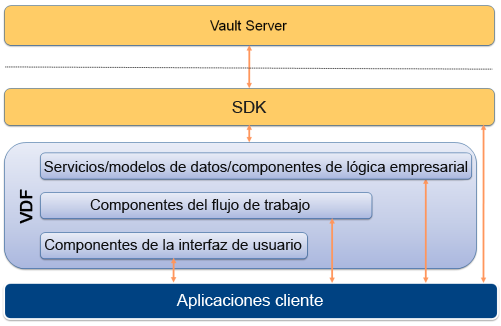

El siguiente diagrama muestra cómo VDF se relaciona con Vault Server y las aplicaciones cliente.
