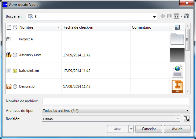

Cuadro de diálogo Seleccionar entidad desde Vault
Permite a los usuarios acceder al almacén y seleccionar una entidad en un evento.

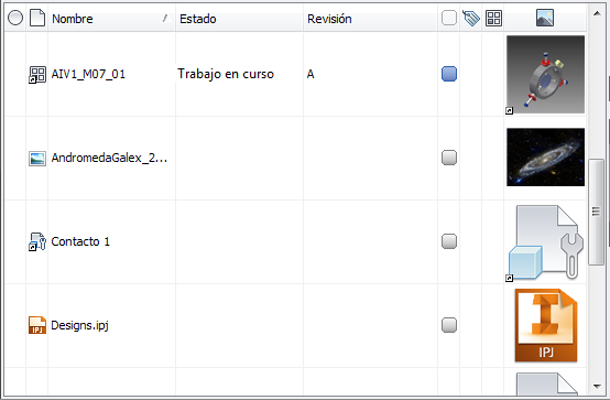

Control de exploración de Vault
Muestra información detallada sobre archivos, carpetas, artículos y otros objetos guardados en el almacén.

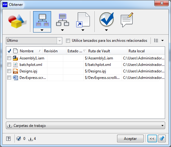

Descargar y aplicar check-out
Permite a los usuarios obtener una copia de una entidad de un almacén. La copia se puede descargar en la carpeta de trabajo local, en estado de check-out pero sin descargar, o ambas.

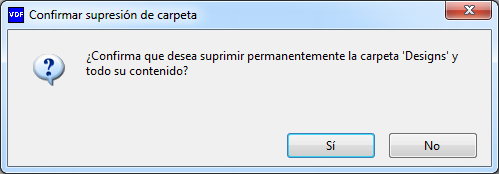

Cuadro de diálogo de solicitud y gestión
Presenta las preguntas al usuario en una interfaz uniforme y les permite guardar su respuesta, de forma que no tenga que responder de nuevo a la solicitud.

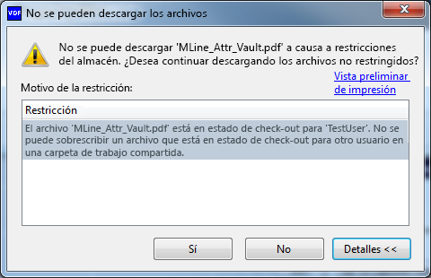

Cuadro de diálogo Restricción
Muestra restricciones al usuario en un cuadro de diálogo uniforme si una operación no se puede completar.

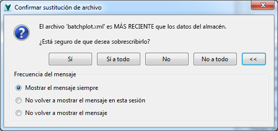

Cuadro Mensajes comunes
Proporciona una interfaz gráfica de usuario estándar para mostrar mensajes con soporte para los siguientes elementos:
  • La capacidad para personalizar los botones de acción
  • La capacidad para personalizar el texto del mensaje
  • Permite reemplazar el texto del mensaje con un control de usuario personalizado
  • La capacidad para visualizar mensajes para excepciones de aplicación.

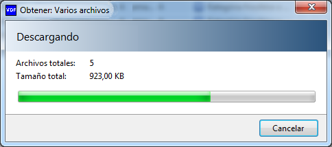

Cuadro de diálogo Progreso
Proporciona una interfaz gráfica de usuario estándar para un cuadro de diálogo de progreso. El cuadro de diálogo admite un encabezamiento, un indicador de progreso y un número ilimitado de filas de propiedades y/o de texto de estado.
