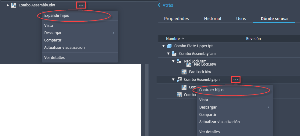

Expandir todos los secundarios/contraer todos los secundarios
Para expandir las filas contraídas en una vista de árbol:
De forma similar, para contraer las filas expandidas, coloque el cursor sobre la fila principal y seleccione el icono de puntos suspensivos (…) para seleccionar "Contraer todos los secundarios".
