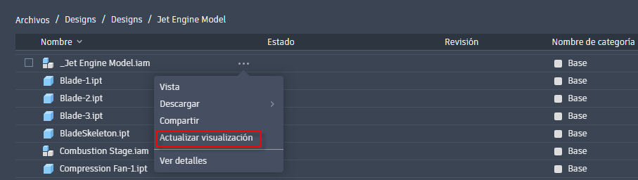

Actualizar visualización de archivo
Los archivos de visualización se pueden actualizar para que esté disponible la versión DWF más reciente de un archivo CAD. Una vez actualizado, el trabajo se envía al servidor de trabajo para su procesamiento. El comando Update Visualization file solo está disponible si el servidor de trabajo está activado.
  1. Seleccione el espacio de trabajo Archivos en el panel de navegación.
  2. Coloque el cursor sobre una fila y seleccione el icono de puntos suspensivos del archivo que desea actualizar.
    Nota: En dispositivos con pantalla táctil, pulse una fila a la derecha del nombre de archivo para mostrar el icono de puntos suspensivos.
  3. Seleccione Actualizar visualización para enviar el trabajo al procesador de trabajos.

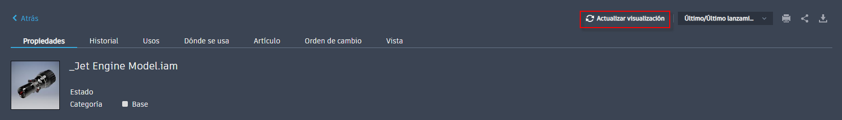

    También puede seleccionar el comando “Actualizar visualización” disponible en la página de detalles del archivo.

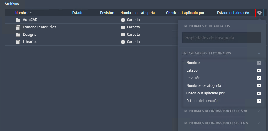

Modificar encabezados de tabla de datos
Puede modificar o reorganizar el orden de visualización de los encabezados y también añadir propiedades generadas por el sistema o por el usuario al encabezado.
Nota: Si el icono Configurar columnas no está visible, significa que el administrador aplica las columnas por defecto.
Para modificar los encabezados de tabla:
  1. Seleccione el icono Configurar columnas situado en el extremo derecho del encabezado de la tabla.
  2. Seleccione las propiedades que desee visualizar.
  3. Haga clic, o mantenga pulsado en los dispositivos de pantalla táctil, para arrastrar un encabezado y reorganizar el orden de visualización. Pulse la tecla Ctrl o Mayús para seleccionar varias propiedades.
  4. Para ocultar un encabezado, desactive su casilla de verificación.
Siempre puede volver a las propiedades definidas originalmente por el administrador.

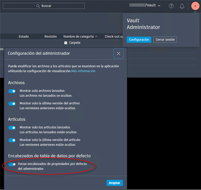

Para los administradores:
Los administradores pueden configurar las columnas necesarias y aplicar las mismas para todos los usuarios. Una vez que se aplica, los usuarios que no son administradores no pueden cambiar las columnas por defecto en el espacio de trabajo Archivos, Artículos, Orden de cambio y Buscar. Actualmente, los encabezados definidos por el administrador no se aplican en el espacio de trabajo de búsqueda.
Nota: Active la opción Forzar encabezados de propiedades por defecto del administrador en Configuración del administrador.
  5. Haga clic en Definir por defecto.
Siempre puede volver a las propiedades definidas originalmente por el administrador anterior o definidas por el sistema.
