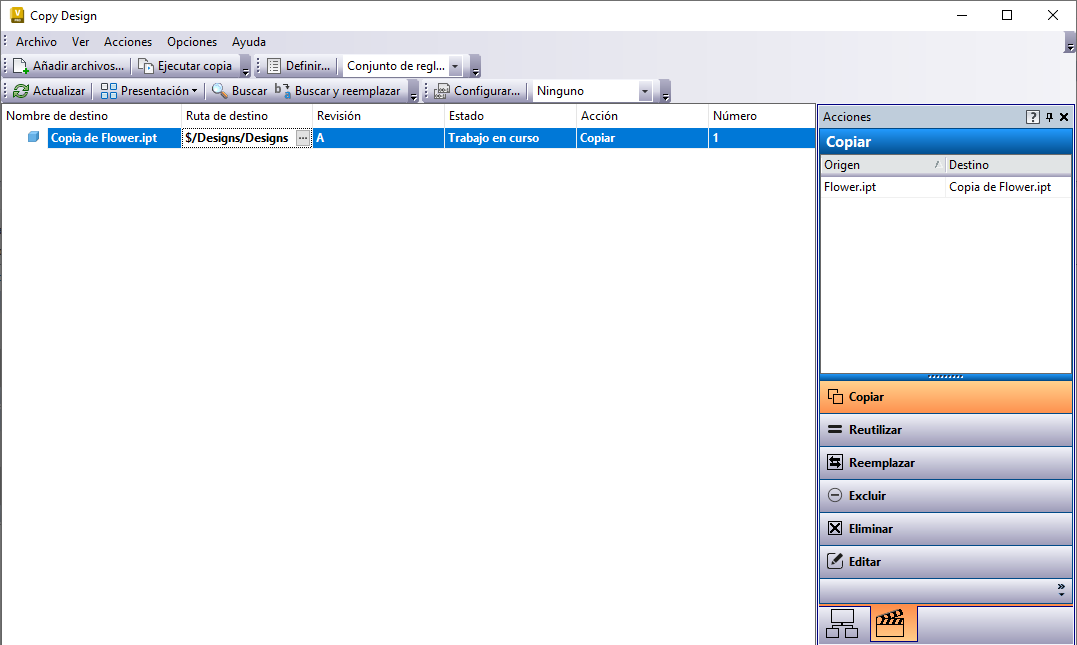

Cree nuevos objetos de diseño mediante la copia de los datos existentes en un almacén con la característica Copy Design. Dependiendo de la aplicación de diseño que utilice, copiar un diseño implica la copia de un dibujo y sus archivos relacionados, copiar una estructura completa de diseño junto con los dibujos 2D relacionados para modelos 3D o copiar componentes de un diseño.
Copy Design ahora es un cuadro de diálogo no modal con una barra de herramientas que puede permanecer abierto mientras se utiliza Vault Client para introducir otros comandos y añadir los archivos que desea copiar.
La operación Copiar diseño crea una copia del diseño en la misma zona de influencia que los archivos de origen. En el cuadro de diálogo Copiar diseño, puede elegir qué partes de un diseño existente quiere copiar, reutilizar, reemplazar, excluir o desenlazar, o bien reutilizar su ramificación.
Cuadro de diálogo Copiar diseño
Nota: Si los archivos se modifican como parte del proceso de copia de diseño, debe abrir los archivos mediante el complemento de Vault en la aplicación CAD adecuada una vez que se haya completado la copia de diseño. Regenere y aplique check-in a los archivos en el almacén.
