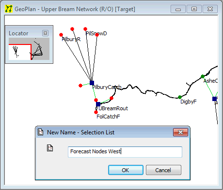

  1. Se puede guardar una selección para usarla en el futuro:
    • Seleccione uno o más objetos utilizando el método de selección que desee. Por ejemplo, haga clic en el botón Selection tool, mantenga pulsada la tecla Ctrl y haga clic en cada uno de los objetos.
    • Haga clic con el botón derecho en el grupo de lista de selección de la ventana Grupo de modelos y seleccione Nuevo | Lista de selección. Si no hay ningún grupo de lista de selección, haga clic con el botón derecho en el icono superior y seleccione Nuevo | Grupo de lista de selección.
    • Escriba un nombre adecuado para la selección (por ejemplo, "Nodos de previsión del oeste").
      Save selection
    • Haga clic en Aceptar. Existen otras formas de crear selecciones. Consulte Selección de objetos para obtener más información.
    • La lista de selección se guarda en el grupo de listas de selección.
    • Para borrar la selección, haga clic en un área en blanco de GeoPlan.
    • Para volver a seleccionar los mismos objetos, abra el grupo de lista de selección en la ventana Grupo de modelos (haga clic en el botón Plus a la izquierda del grupo) y arrastre la lista de selección a GeoPlan.
    • Cree una nueva lista de selección repitiendo los pasos anteriores (seleccionando diferentes objetos en la red, por ejemplo) y guarde la lista.
