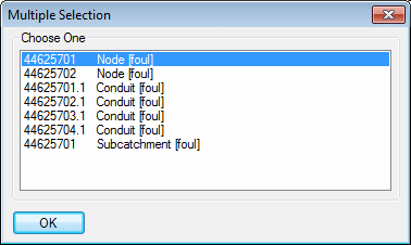

- Si está cerca de más de un objeto, se abre el cuadro de diálogo Selección múltiple, que recoge las etiquetas de los objetos más cercanos. Haga clic en una de estas opciones y, a continuación, en Aceptar para mostrar la hoja de propiedades correspondiente.

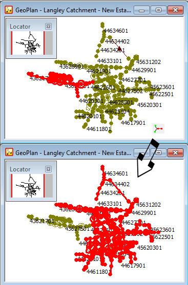

Invertir selección
Invierte la selección activa. Esta función también está disponible en el menú Selección.
