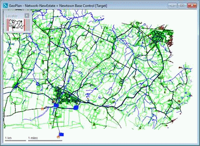

La vista GeoPlan se utiliza para mostrar una representación geográfica de la red. La vista también permite mostrar capas adicionales o información de mapa, que se puede utilizar, por ejemplo, para ver dónde se encuentran los elementos de red en relación con elementos físicos como carreteras y construcciones.
Adición de capas de fondo a la vista de GeoPlan
Para añadir un mapa como una capa adicional en la vista de GeoPlan:

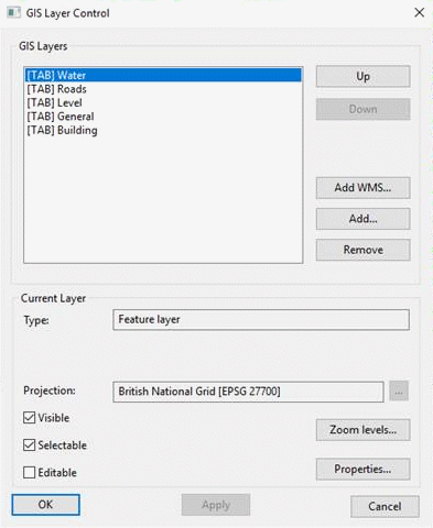

Hacer que una capa sea invisible
Para que cualquier capa o mapa de fondo sea invisible, haga clic con el botón derecho en cualquier lugar del GeoPlan y seleccione Control de capas. Seleccione la capa en el cuadro Capas GIS y desactive el cuadro Visible. Haga clic en Aplicar. Puede hacer que la capa vuelva a ser visible activando la casilla Visible.

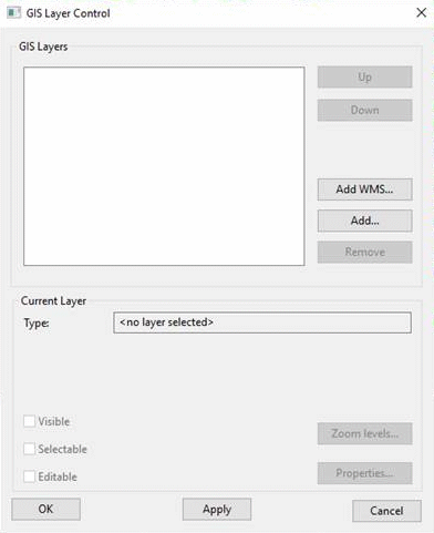

Eliminación de una capa de fondo
Para eliminar cualquier capa o mapa de fondo, haga clic con el botón derecho en cualquier lugar del GeoPlan y seleccione Control de capas. En el cuadro de diálogo Control de capas, seleccione la capa y haga clic en el botón Eliminar. Haga clic en Aplicar o Aceptar. Si quiere ver la capa después, puede añadirla de nuevo a este cuadro de diálogo (pero consulte la siguiente sección).

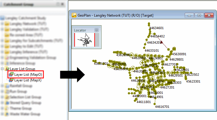

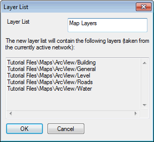

Guardar una lista de capas para utilizar más adelante
Guarde las capas para utilizarlas más adelante:
