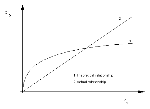

Las presiones del servicio local influyen en las demandas y pérdidas de la red. Las presiones más altas conducen a un mayor consumo y pérdidas. Esto es particularmente cierto en el caso de las pérdidas por fugas, en las que se ha establecido una relación estándar basada en las mediciones en varios sistemas de suministro de agua existentes (Leakage Control Policy and Practice, 1980).
| 1. Relación teórica entre el caudal a través de un orificio y la pérdida de carga a través de él. |
| 2. Relación real entre las pérdidas y la presión de servicio derivada de los ensayos realizados para medir la reducción de las fugas (Leakage Control Policy and Practice, 1980). |
